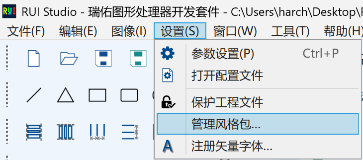

| 加密发行 | 某包名.rui.style 文件 | 由官方制作;用户 设置 → 管理风格包 导入。另存工程时整包进工程 styles/,不把皮拆进 image/ |

displayName。 - 加密包由官方提供,在 设置 → 管理风格包 中导入。明文包只要目录和

加密包(.rui.style)由官方制作并发行。用户拿到文件后,在软件里打开 设置 → 管理风格包 导入即可。导入后放置控件时可在风格下拉里选用。
