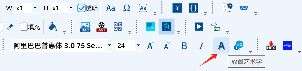

艺术字
艺术字就是叠加字加上 艺术效果,不是另一种图元。选中叠加字后,属性里 艺术字 一排可叠加:
| 效果 | 大致用途 |
| 描边 | 字外一圈边 |
| 阴影 | 落到字外的影子 |
| 光晕 | 字周围发光 |
| 渐变 | 面上两色过渡 |
| 浮雕 / 凸雕 / 凹雕 | 立体感 |
| 倒影 | 字下方镜像 |
点某一效果后,下面会出现描边粗细、颜色、阴影偏移等细项。工具栏字体名、字号、粗斜体对当前选中的艺术字同样有效。
多选几个叠加字时,可一次开/关同一套效果和旋转角。坐标和文案仍按各字自己改。
导出时效果已经烤进合成图,屏端不再算矢量特效。

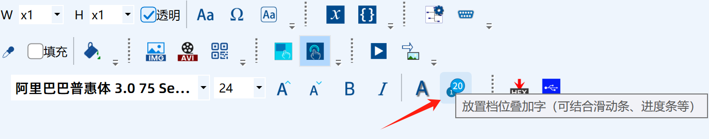

档位叠加字
用来跟 滑动条 / 进度条 / 触摸区 / 开关 / 九态按钮 的刷新关联:变量走到哪一档,就显示那一档的字(导出按档位 switch 贴对应合成图)。
怎么放
- 工具栏 控件组 里选 档位叠加字,在画布上单击放置;或
- 多选 至少 2 个 已排好的叠加字(艺术字),右键 合并为档位叠加字(沿用第一个的艺术效果)。
> 【插图】 档位叠加字工具;或右键「合并为档位叠加字」。
画布右上角蓝圆表示档位数。可旋转:属性角度 + 滑杆,画布上有红虚线旋转手柄。
